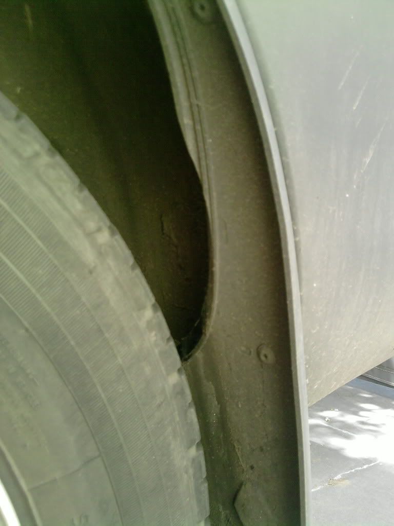

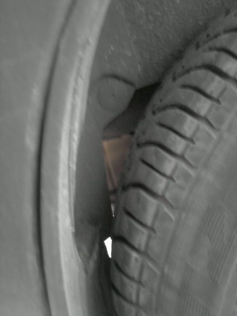

Bueno, acá te dejo tres fotos de como se los pusieron a la mia.
Son solo los traseros, porque adelante tiene falso estribo (el de la sportway) y tiene una terminación que cumple de barrero.
Fijate que son tres tornillos SOBRE el canto del PARAGOLPES, o sea, no se agujereó pintura.
no se ve muy bien, pero el tercer tornillo está adentro y agarrado al borde interno del guardaplas
