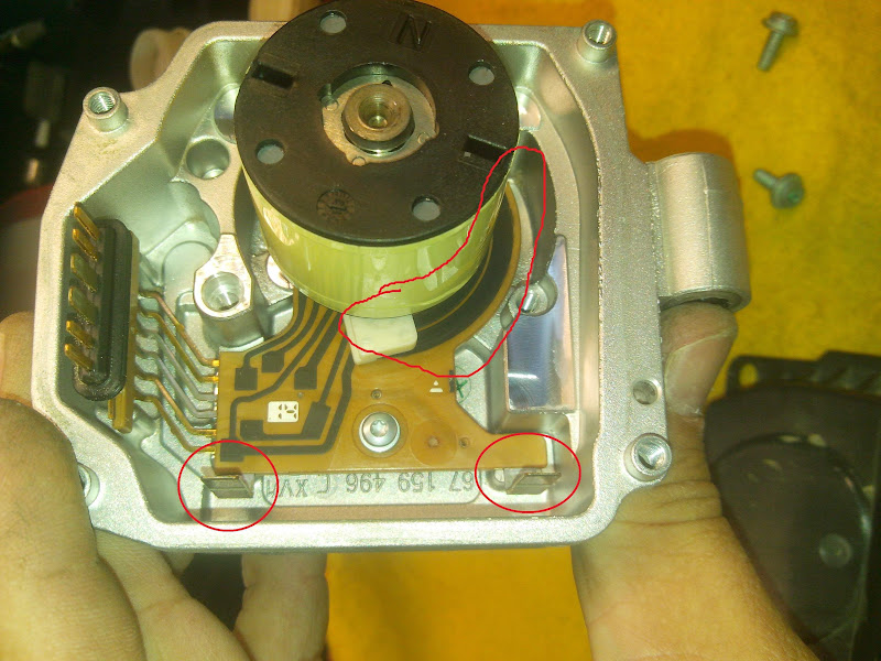

7)Sacamos los 4 tornillos y ahi con encontramos con bobinado del motor que mueve la mariposa.
Sacamos estos 2 tornillos y sale (se ponde duro, pero denle con confianza) y sale el campo completo
Una vez afuera el campo, ahí vemos el potenciometro que le da la posición de la mariposa a la computadora, ESTA ES LA QUE NOS TRAE PROBLEMAS.
Para limpiar el potenciómentro utilice Tunjet Super Verde y para sopletear Compitt Or.
le puse tunjet a las pistas y moví la mariposa para que se fuera limpiando, luego coloque nuevamente tunjet, y moví la mariposa, esto lo realice 5 veces aproximadamente. NO HAY QUE ECHARLE DEMASIADO

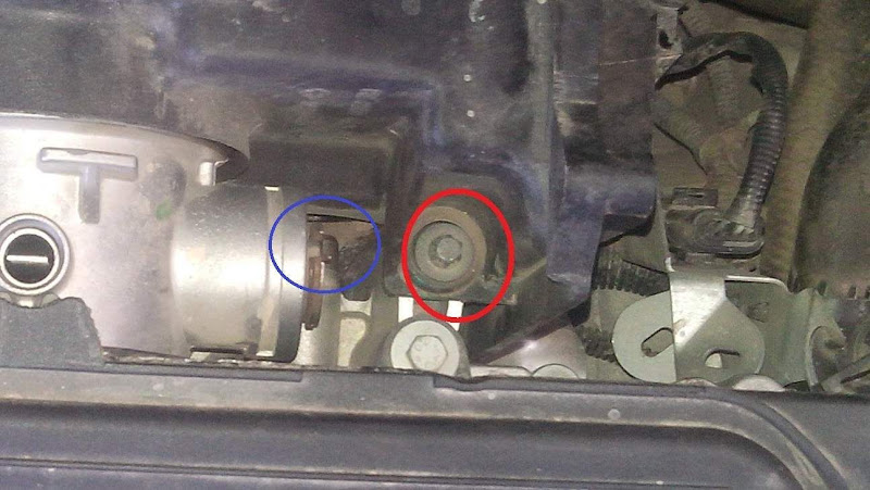

Para montar se hace el proceso inverso y con mucho cuidado, me paso que después de armar todo me di cuenta que se había salido un fuelle que salia del motor al habitáculo, y que no se lo había puesto, cuidado con esto (CIRCULO AZUL, AHI SE VE QUE ME FALTA, JEEE)
