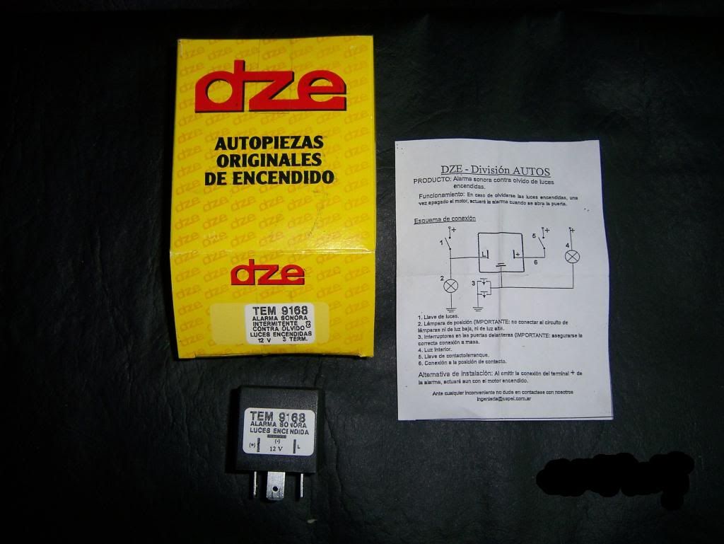

Tengo una Kangoo Furgon adaptada con Asientos, Vidrios, y me quede mas de una ves a pata por tener las luces encendidas, fui a la agencia y me dicen que no se puede hacer nada o se la tengo que dejar por un costo a ellos, a ver que pueden hacer, cosa que obviamente no acepte. Gracias a un companero del foro, ANGELO se llama, voy a comprar un aparatito que cumple la funcion de alarma de luces encendidas. Despues comento como me fue

Hola Danny, te cuento que ese aparatito no es ni mas ni menos que un relay que va en la fusiblera del interior (bajo el volante), sólo en el caso de que no tengas el cableado correspondiente, no funcionaría. Asi que, buena suerte.
Si la conseguís es solo enchufarla y ya queda funcionando.

Gracias a los datos del Foro y en especial a Angelo, pude instalar la alarma. Como nota de color en la agencia el encargado de solucionar este tema me dijo rotundamente que no se podia y que la unica manera es hacer un instalacion nueva, el costo ronda mas o menos la modica suma de 500 a 800 pesos. Un robo total, el repuesto comprado en una casa de electricidad no oficial me salio 80$ antes del aumento, es lo que me dijo el vendedor.

Tan simple como enfuchar un relay:
viewtopic.php?f=5&t=987
