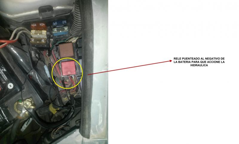

le cambie la lampara de cortesía al auto porque se había quemado, el plafon estaba en corto y los cables se quemaron, el fusible salto.
le cambie los cables pero note que la dirección hidráulica no funcionaba, no conectaba al poner en marcha el auto.
verifique y no llega negativo al rele de la misma por lo cual lo puentie al negativo de la batería y ahora la dirección arranca pero al poner en contacto al auto.
también note que el testigo de los pre calentadores no enciende.
muchos decían que podía ser la correa poli v pero no lo creo porque la cambie hace 3 meses.
- liquido tiene la hidráulica
PRUEBAS:
- Precalentador: envía corriente a los calentadores.
- sensor de movimiento: esta limpio y funcionando.
- no tengo 12v en uno de los zócalos donde va un rele (el que accionaria la dirección) tengo 9v
-calentadores: funcionan todos.
ESCANEO:
131 - Circuito válvula solenoide decremento avance; circuito abierto o cortocircuito a
masa
- presente
175 - Circuito de control del relé del ensamblaje de PAS; Circuito abierto o
cortocircuito a +12V
- intermitente
