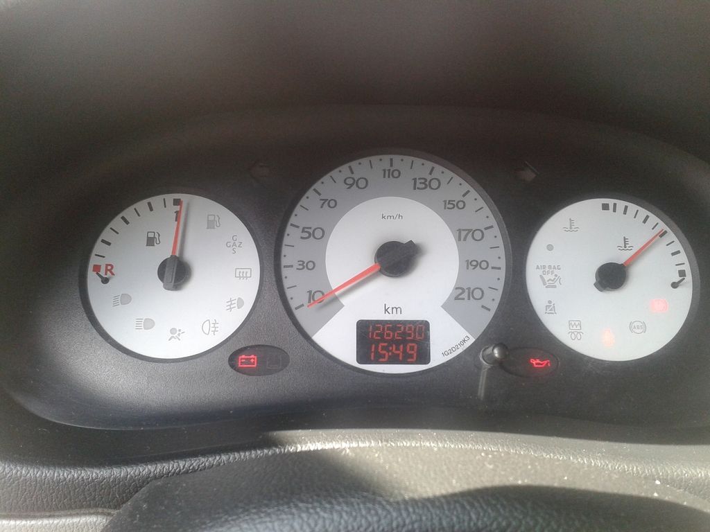

El sensor de temperatura de refrigerante le indica a la computadora, a que temperatura esta trabajando el sistema. Cuando la computadora detecta que el agua esta fria, se asocia con arranque/circulacion en frio y procede a inyectar mas combustible (simula un cebador digamos).
Si el sensor te estuviera marcando cualquier cosa, la compu podria estar mal informada y le mete mas gasoil cuando no deberia. O bien, si tenes el termostato roto, trabado abierto, el sistema esta siempre frio. El sensor capaz marca bien, pero si el sistema esta frio la compu le manda mas gasoil porque justamente.... esta frio.
Vos tenes este tablero?
Creo que ahi como se ve la temperatura esta correcta o es lo que deberia estar.

Notapor caeuca » Vie, 06 May 2016, 16:46
Mmmm, no es ése el tablero, es similar, despues le saco una foto y la cuelgo, muy buen dato el que me das , por lo pronto mañana le voy a desarmar la egr , no estará demás , incluso el instalador de vigía de acá del pueblo tiene una igual y me dijo que le anuló la egr, pensás que conviene ?
Después sigo, voy a revirar lo de la temperatura que comentás también.
