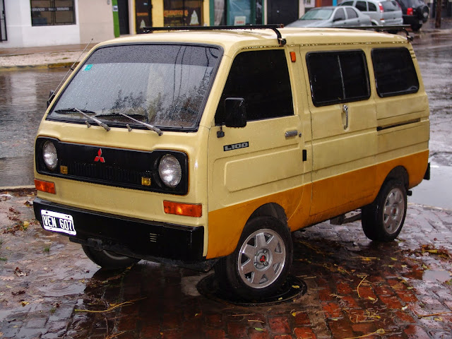

Te la dieron x 1 año o 6 meses?, a mi la cucaracha amarilla la tengo como furgon y me dan x 6 meses, sale la mitad de $$ pero hay q comerse el garron cada 6 meses... :x

Cono?, no conoces mi cucaracha amarilla? :o ... si, es una nona, pero 0 observaciones, esta impeque!, sera entonces x tener mas de 20 años... :(
