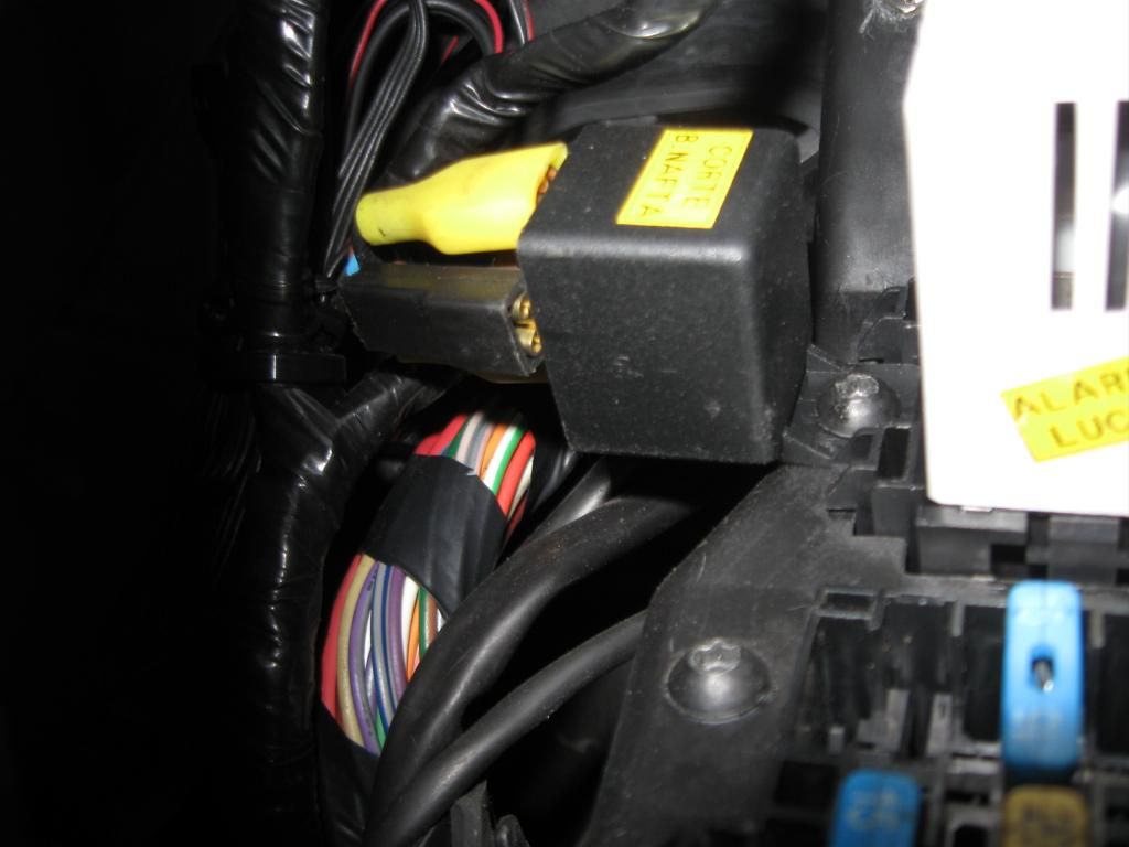

claudiolanus escribió:Gabriel (elgordo), te acordas que una vez tubiste problemas con el sensor de velocidad, ahora me doy cuenta, fue por culpa del relay!!! jajaja :lol:
Hola Claudio, tanto tiempo.
Qué bolonqui se armó che por un relecito hereje...
Vos sabés que me había quedado la espina... mirá de donde venía el drama.
Amigos, les presento:
El PUTO relé de la discordia!! Ahí lo tienen, IGNORANTE y miserable como yo, pijotero como tantos otros como yo!... Guardias, A ÉL!!

Notapor elgordo » Dom, 20 Jul 2014, 21:27
eltecnicopc escribió:7 años sin problemas.
Es 2007
O sea, la sacaste de la agencia y le cortaste la bomba o en la misma agencia hiciste el trámite?
... ese relé hijodeppp!!... A confesar!
A ver, a los 15.000 km se le instaló GNC (mismo 2007) con corte de bomba. Si, ya se: chau garantia y no se que mas me vas a decir. Me la banco.
A continuación, marcha mixta a Nafta y GNC. Si la uso a gas, mínimo hago 5 km a nafta por dia. Viajes largos hasta que se termine el gas, luego a nafta.
No sé si queda claro: no roy remisero ni fletero, que no usan nafta ni el olor a nafta.
Quieren que lo saque el relé?? Lo saco!!! asi voy a comprar bombas de nafta, a limpiar inyectores!! Si, si!!! que buena idea!!!

Notapor atuk59 » Mié, 06 Ago 2014, 18:07
Es 2007
Hola compadre. leí las cuatro páginas del post del fucking relesito, pregunté del tema a un vecino que tiene cinco remises con motor k4m y GNC , y aseveró que nunca tuvo dramas achacables al relesito. Decidido a instalarlo y viendo la prolijidad del trabajo que se vé en la foto, te agradecería me aportés más precisiones de ubicación del manojo de cables, y sobre cual trabajar el corte. lo demás veré de emprolijarlo para que el motor de mi Kangusita mantenga la apariencia de orden en todo el cableado. Y para meter un poco de carbón a la discusión que leí con mucha risa en las primeras páginas... sostengo: TODO LO QUE SE PUEDA MEJORAR , HACERLO. de manera lógica y prolija se puede hacer más funcional y duradero el ingenio mecánico con forma de poroto.
