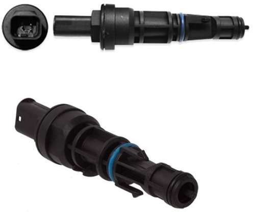

Notapor Vazquez Leonardo » Sab, 07 Feb 2015, 19:59
Perdon gente por el abandono pero nada aca ando pasando para agradecer por el aporte y decirles que ya esta solucionado la cambie y listo 150 pesos me salio el repuesto chinito jajaja asi que ahi vamos.

Notapor diegojose » Lun, 09 Feb 2015, 15:50
Hola vasquez Leonardo me gustaría que aclares cual repuesto le cambiaste xq yo tengo el mismo problema.gracias

Notapor Vazquez Leonardo » Mar, 10 Feb 2015, 18:06
diegojose escribió:Hola vasquez Leonardo me gustaría que aclares cual repuesto le cambiaste xq yo tengo el mismo problema.gracias
Este Diego:
Ahi te dejo para que veas un video que explica donde esta. Cualquier cosa chifla.

Notapor diegojose » Jue, 26 Feb 2015, 17:49
Disculpame Leonardo que te joda pero ese repuesto que me mostras esta debajo del filtro de aire???

Notapor diegojose » Jue, 26 Feb 2015, 19:53
Y que función cumple?

Notapor Facu_DCI » Vie, 27 Feb 2015, 00:24
Es el sensor de velocidad del vehiculo. Le indica a la ecu a que velocidad esta andando. Al fallar, pierde señal el velocimetro, el cuenta kilometros, y la ecu no tiene referencia de la velocidad. Cuando pasa esto, la ecu no reconoce si esta a 0 o a 90 por hora, y por las dudas manda la señal de inyectar como si fuera todo el tiempo aceleracion a pleno o desde frenado. De ahi que puede fallar para cualquier lado, porque la mezcla no es la correcta.
Como te dijeron, esta a la salida de la caja. Podes llegar desde abajo o con un poco de paciencia, por abajo de la filtrera (creo, asi vi en un video yo)
